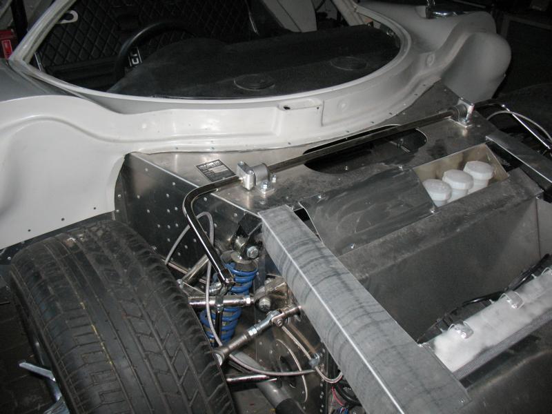

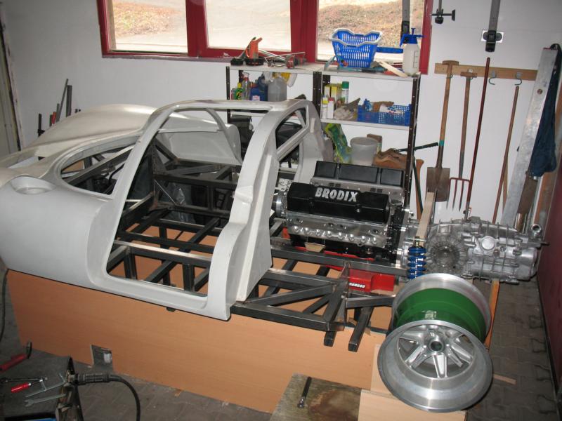

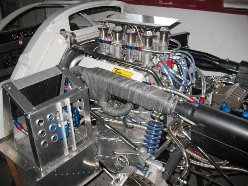

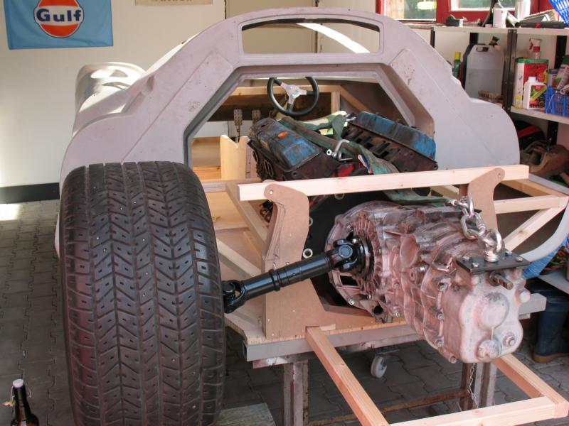

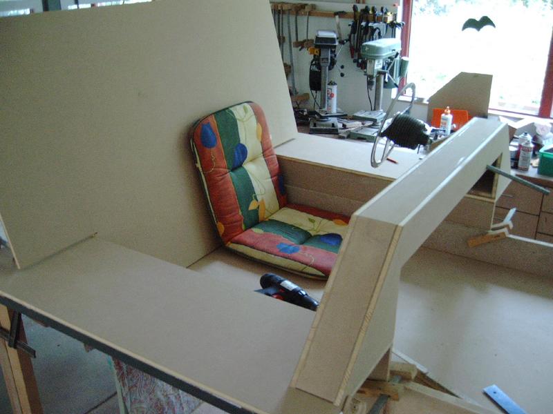

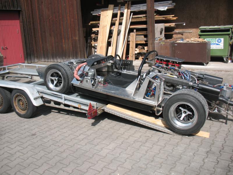

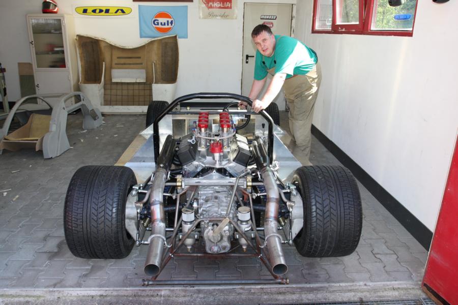

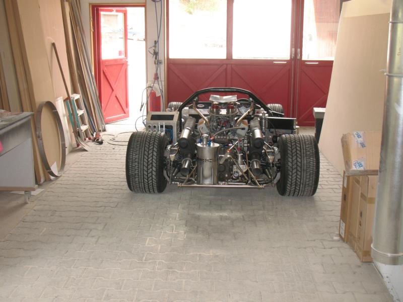

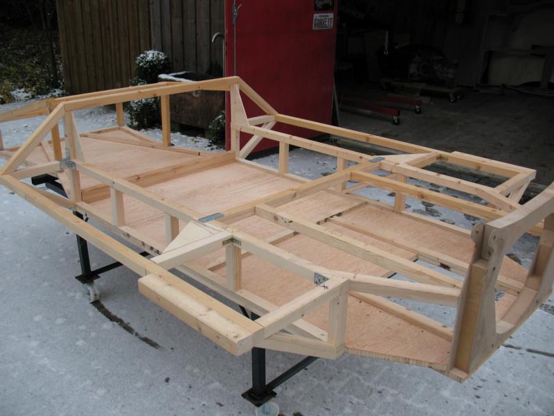

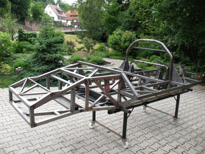

hallo ricardo,
leider schreibe ich auf deutsch da ich nicht so gut englisch kann.also bei mir war auch mit 45 jahren die frage was sinnvolles zu tun. ich war auch immer ein fan von lola t70 und habe mich entschlossen eine lola t70 zu selber zu bauen.ich habe mir als erstes einen tamiya 1.18 modell gekauft.dieses modell hat schon relativ genaue maße.dann habe ich mir aus holz ein chassis gebaut und nach und nach dann das ganze auto .siehe bilder .allerdings hat das bis jetzt auch 8 jahre gebraucht.ich hoffe dieses jahr fertig zu werden .
gruß aus dem schwarzwald meinolf

Olf love the look of what you're doing. Can't speak/read German so at a loss. But I gather you up-scaled a Tamiya model kit? Love the way you've obviously modeled it in wood for the frame before cuting steel. Very smart. Wood is a lot cheaper & easier to handel than steel & I'm more of a carpenter than a metal worker LOL. Great way to work out all your measurements & layout. Did you start with a body to go by? Any more photos?
Mike S

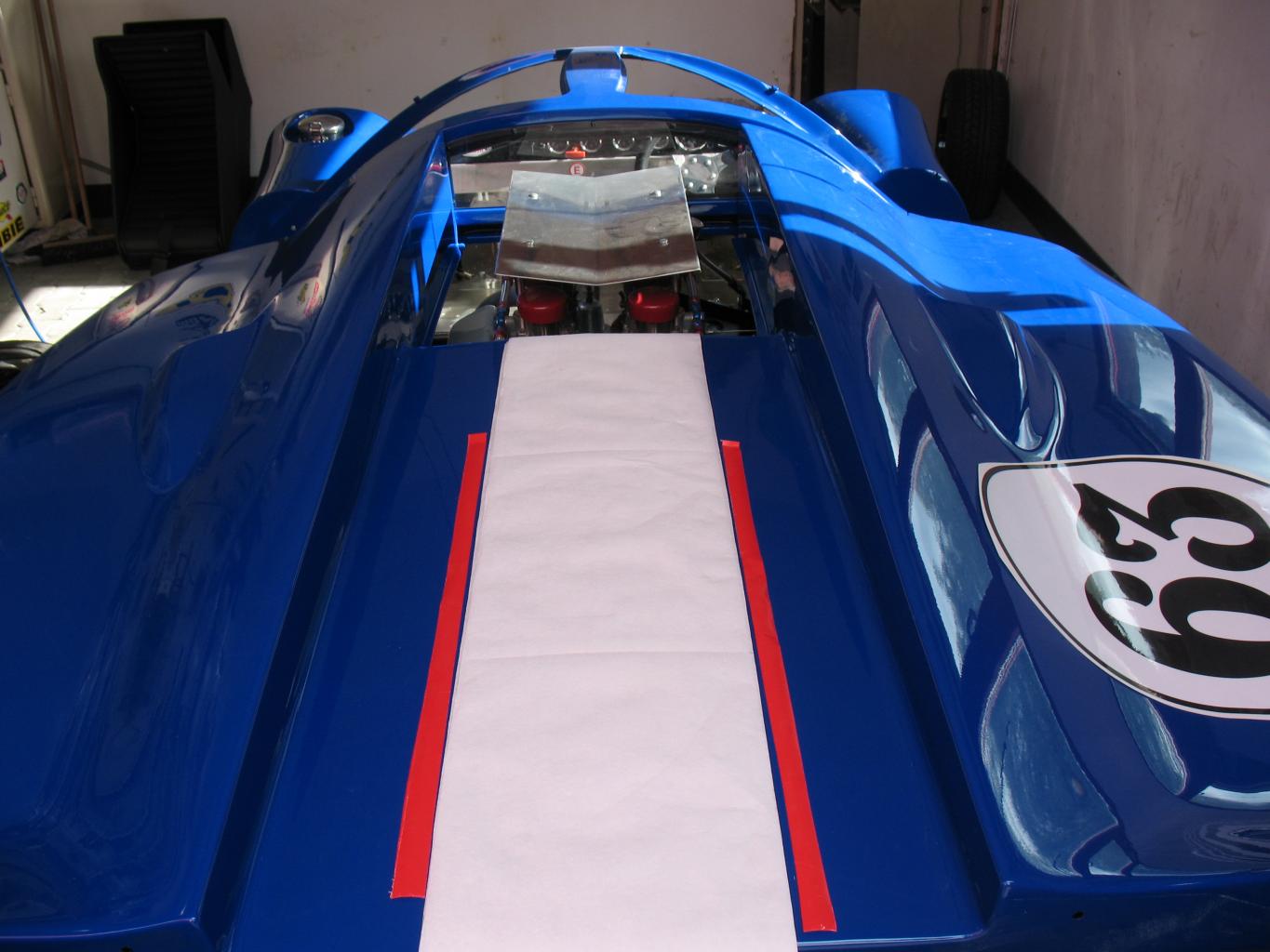

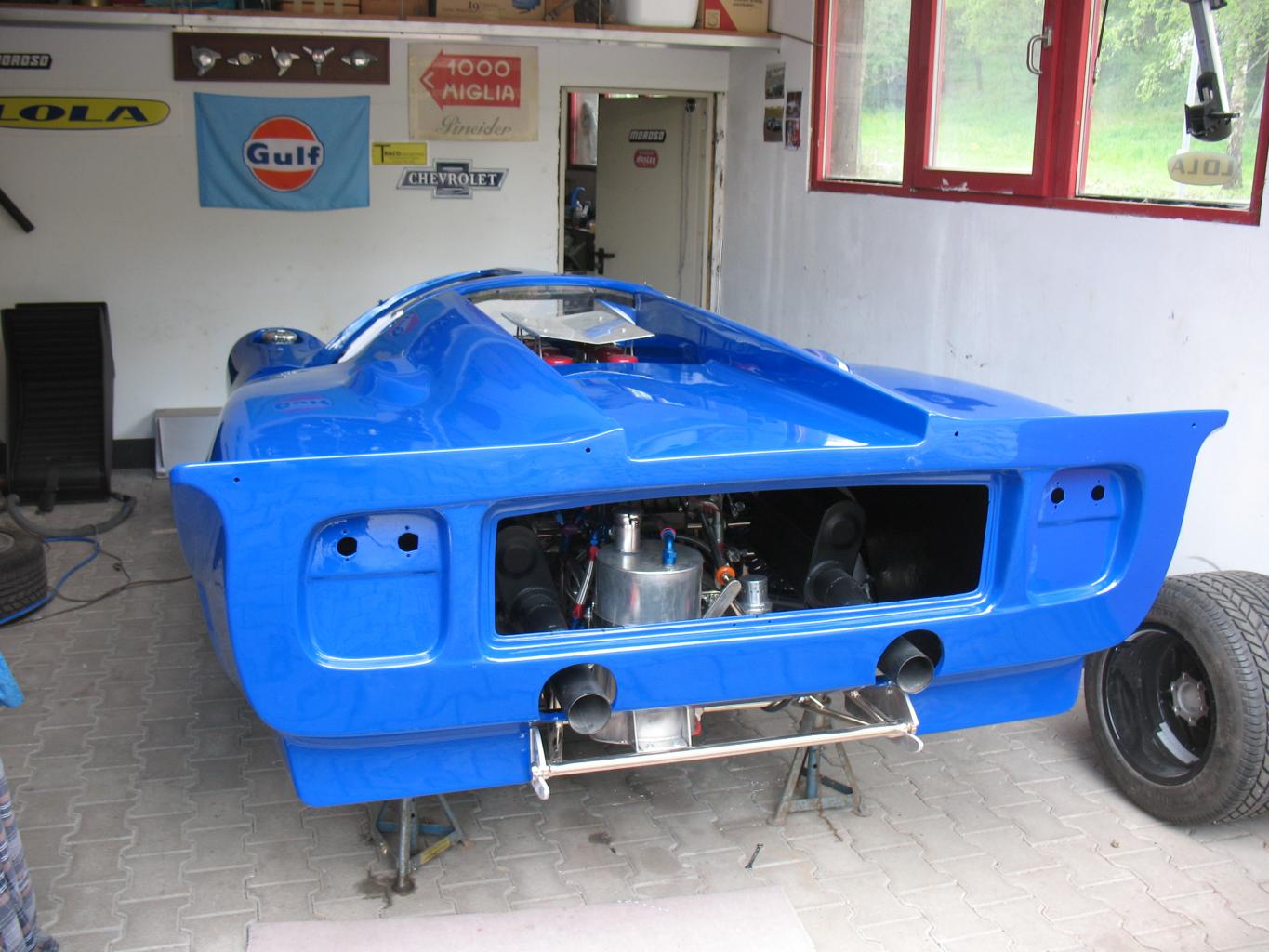

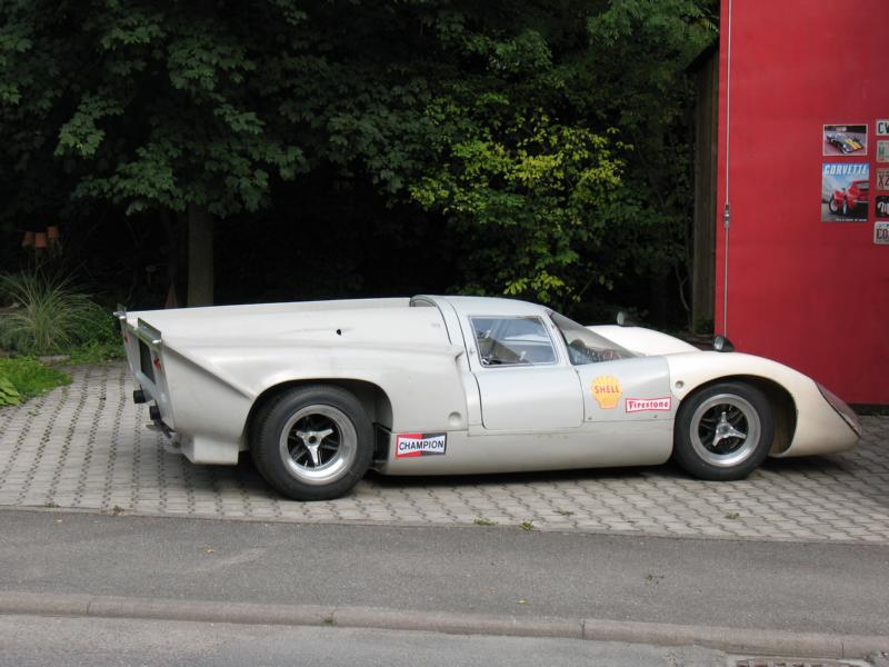

hallo mike, hire my first roll out to the garage. next week paint my lola body shell in sunoco blue and withe strips and many decals.
gruß meinolf

Those tires look like Pirrelies like Tom has on his RCR.
At least the tread pattern looks the same.
That is a great looking T70:thumbsup:
Mark
for all,

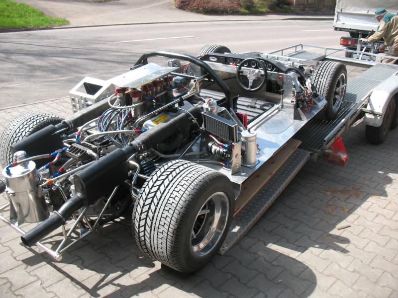

alu rims orginal lola ,front 8x15 rear 14.5 x 15 ,
tires pirelli pzero assimetrico front 225x50 /zr15 rear 345x35/ zr15
street legal to 270 km/h
the rims are cut and then from german factory (TÜV)welded together
olf

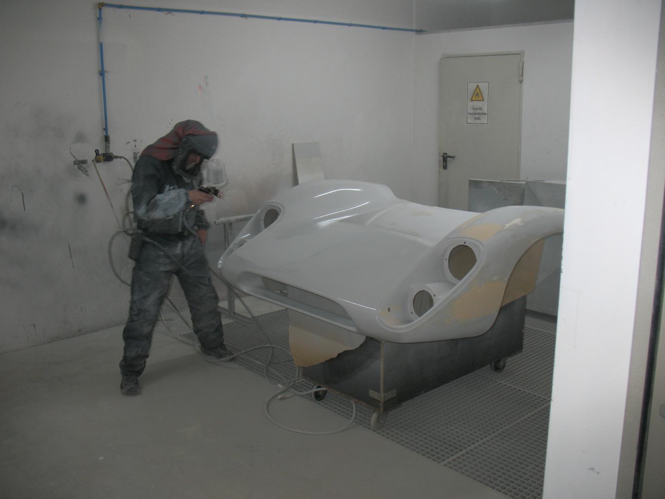

hallo, would like to say that I have no drawing for the chassis.learning by doing
hire foto from pant shop
olf

looks awsome, realy looking forward to our presentation on KLASSIKWELT
TOM
indeed that are the very same tires as on my car
