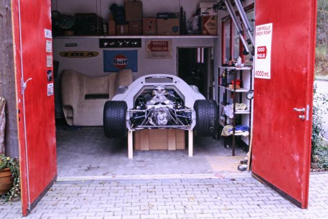

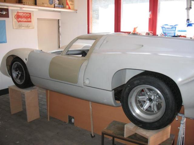

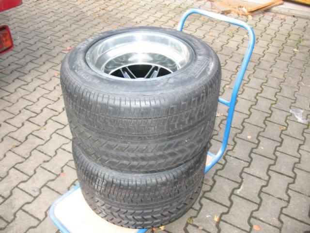

hallo olly.
ich habe selbst eine lola t70 mk3b und was du legal in der größe von 15 zoll auf der straße fahren kannst sind :
pirelli pz asimetrico für hinten 345 x 35 x 15 für vorne 225 x 50 x15
die rim breite ist für hinten 14.5 x 15 für vorne 8.5 x 15 .
einziger nachteil geschindigkeiten max bis 270 kmh
es ist sonst nicht anderse möglich
gruß meinolf
