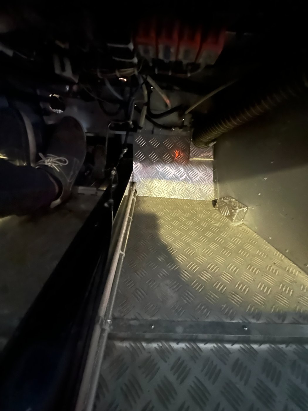

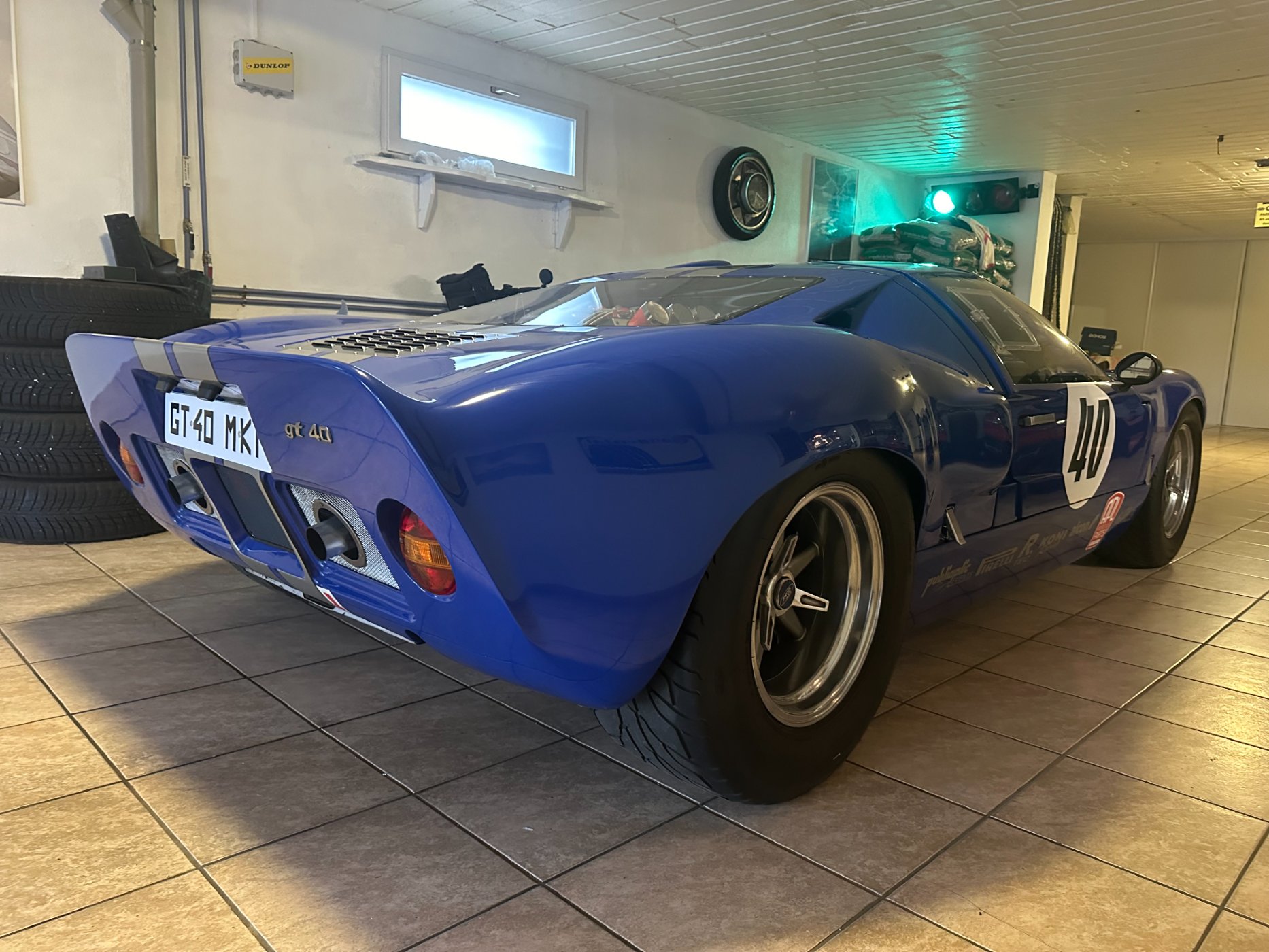

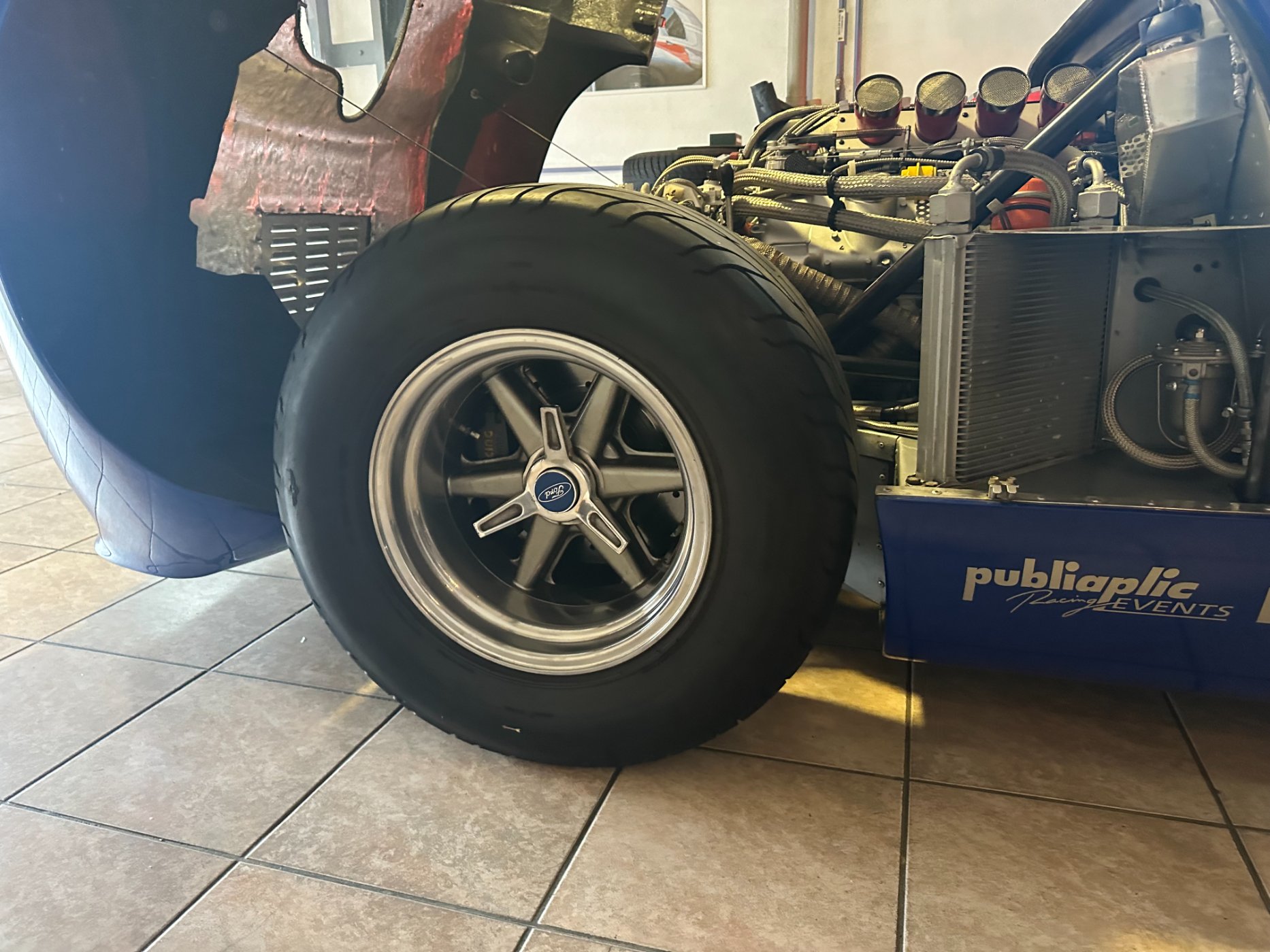

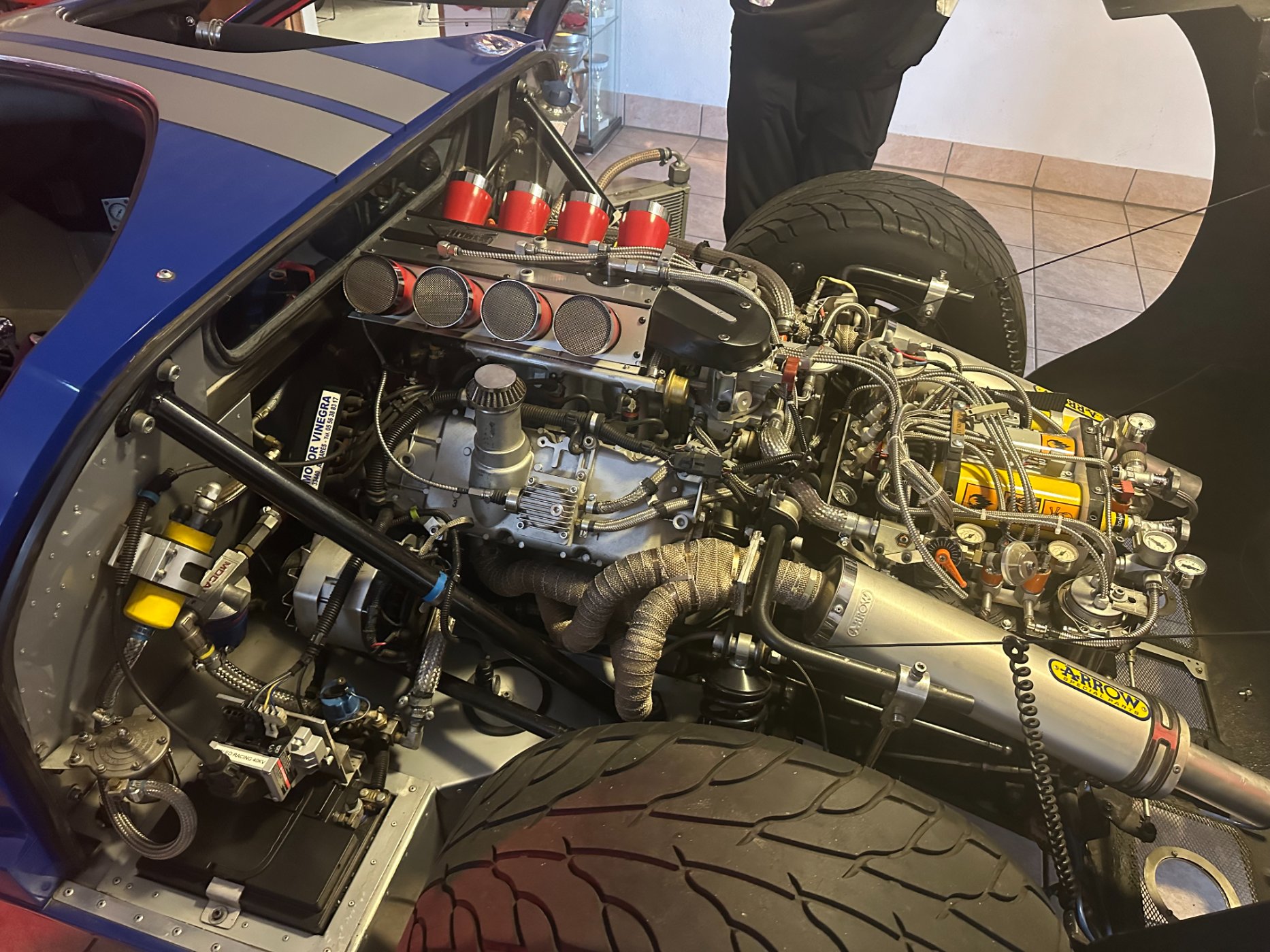

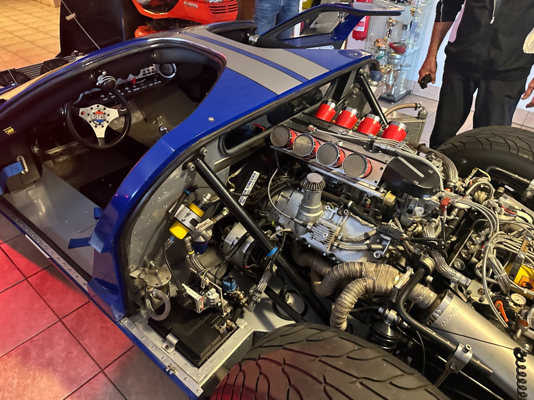

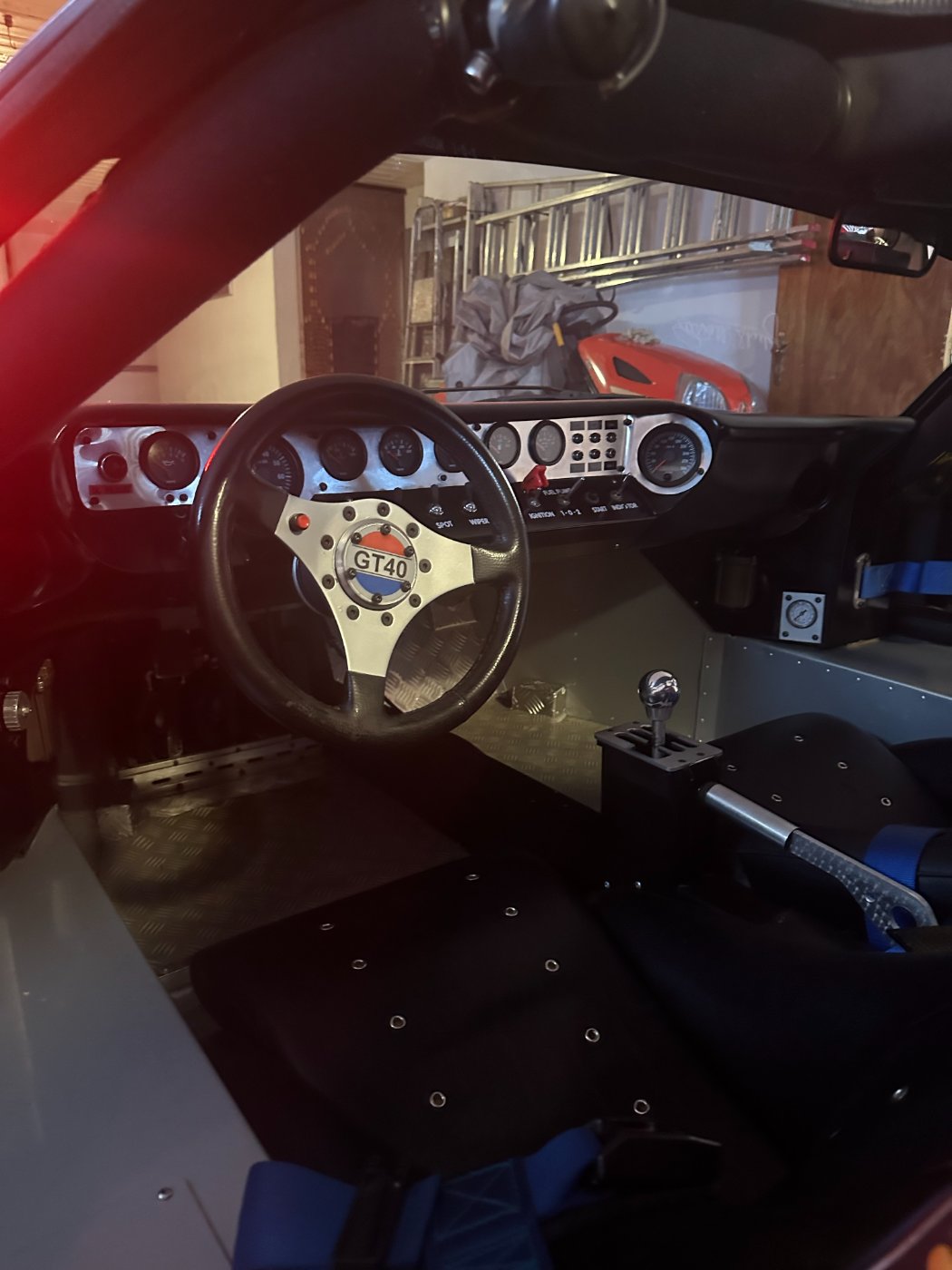

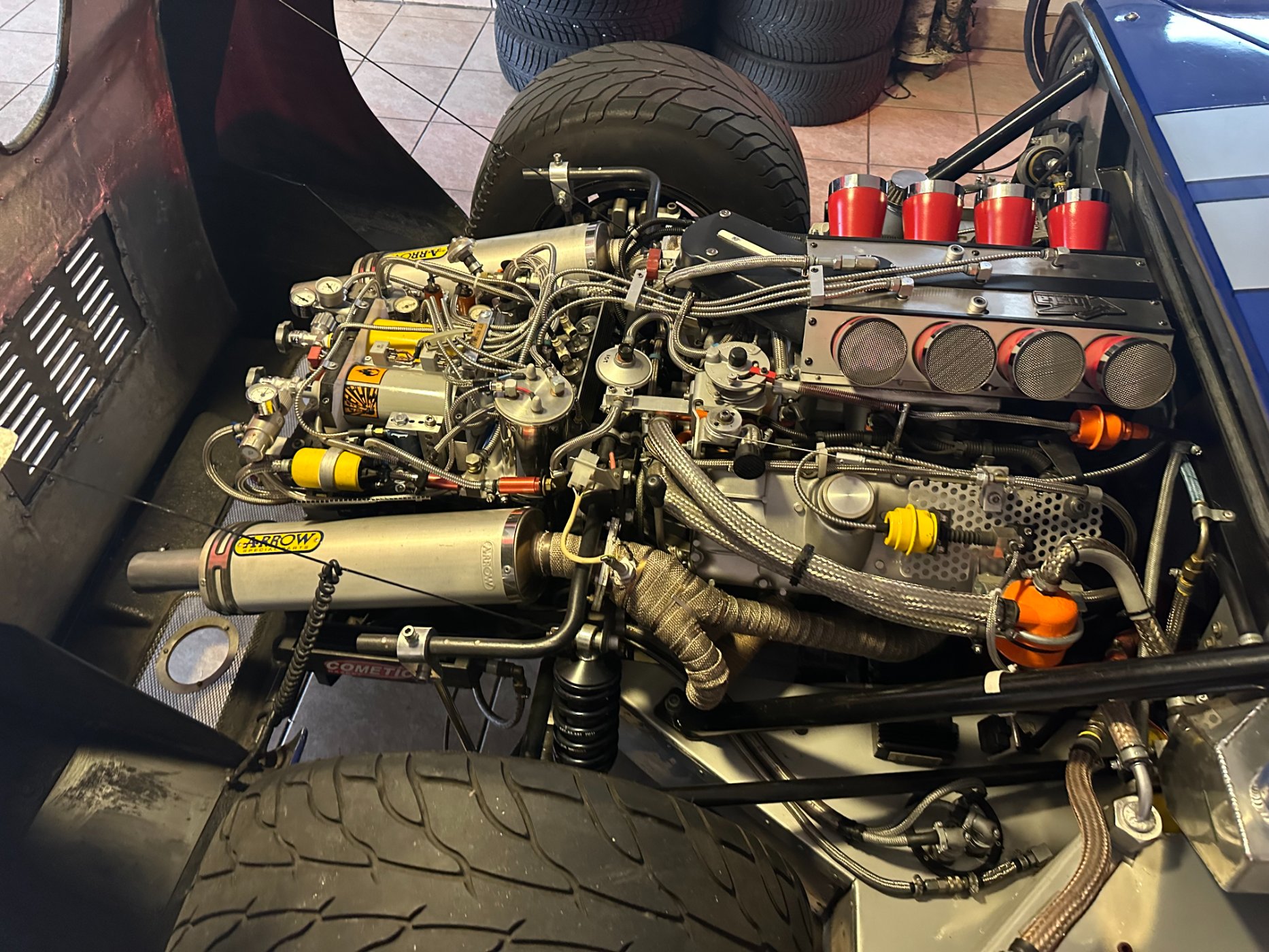

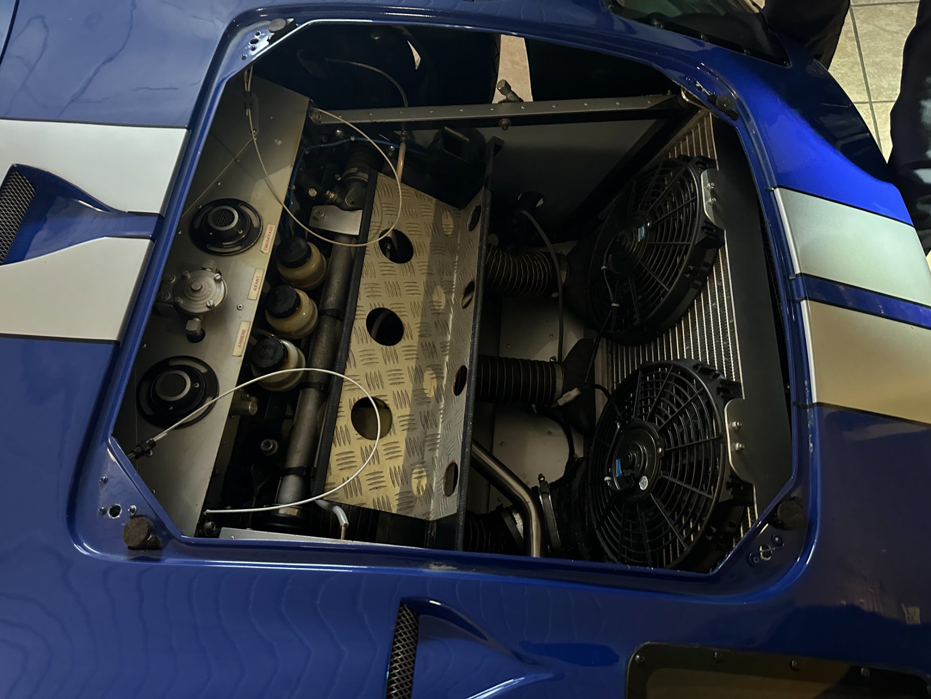

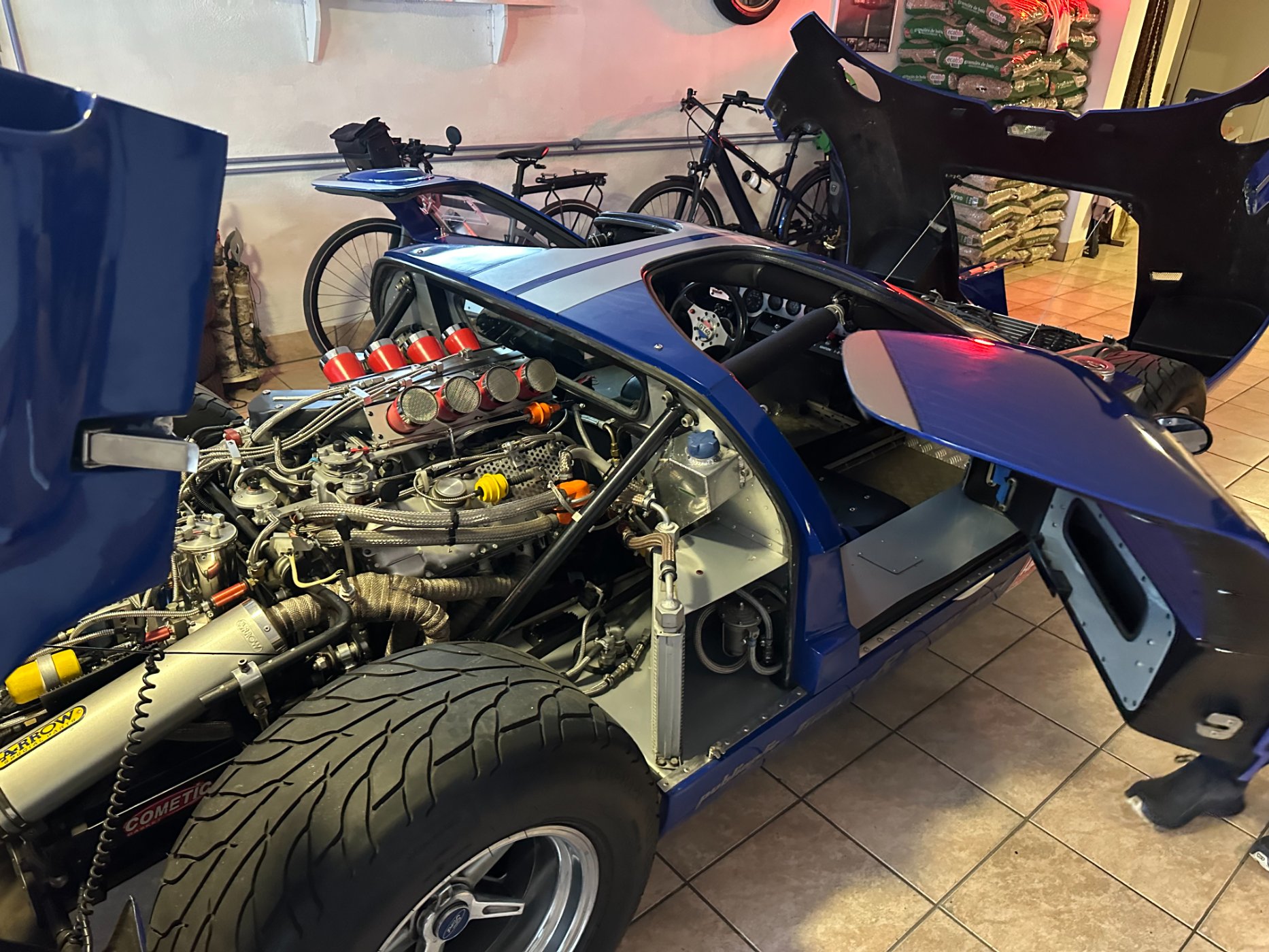

Ci-joint la fameuse :) Je ne l'ai pas acheté, je pars aux USA d'ici la fin de l'année pour en voir sur place. J'ai pas de talent de sorcier et rajouter un 427, une boite le supportant et le changement des sièges* me couterai trop cher vis à vis de mon budget global... Mais elle est superbe et vraiment bien finie.
*le siege ne me correspondait pas et n'acceptait pas mes 85kg - 1m83, mon bassin ne passait pas.
