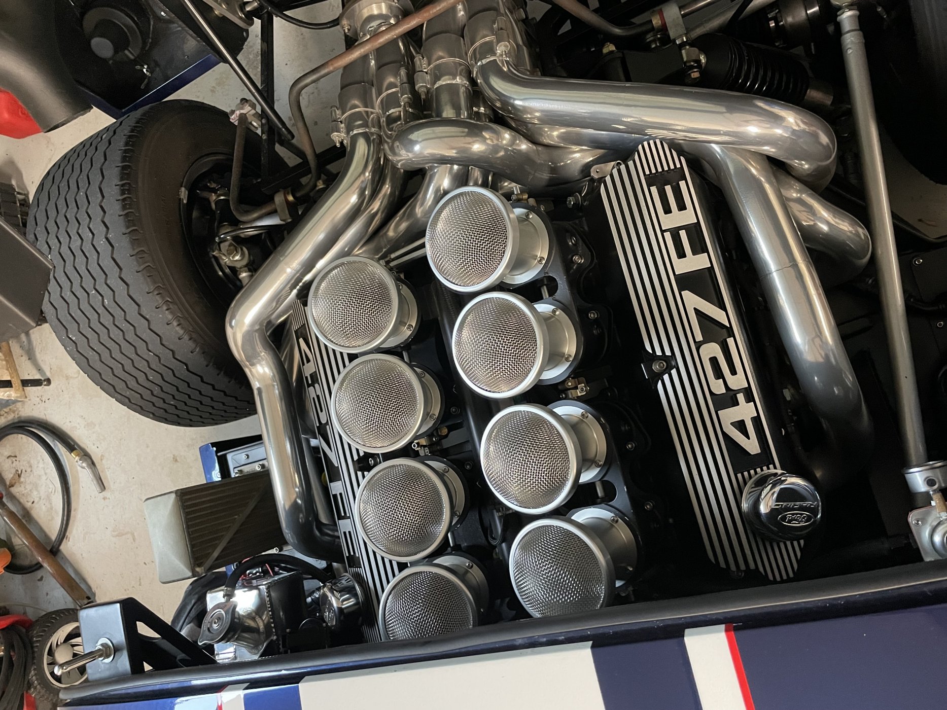

Eight Stack Air Filters

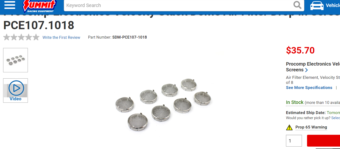

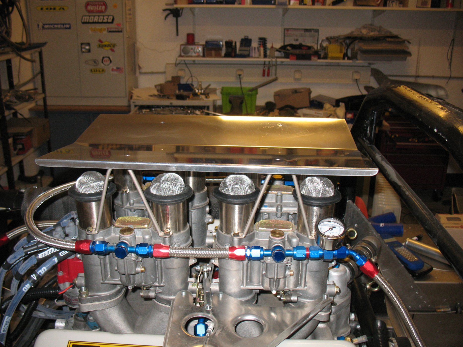

These are simple and inexpensive. Fit nicely into a 50mm trumpet.

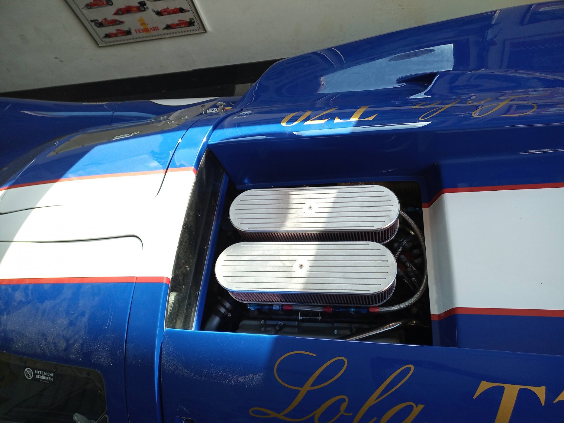

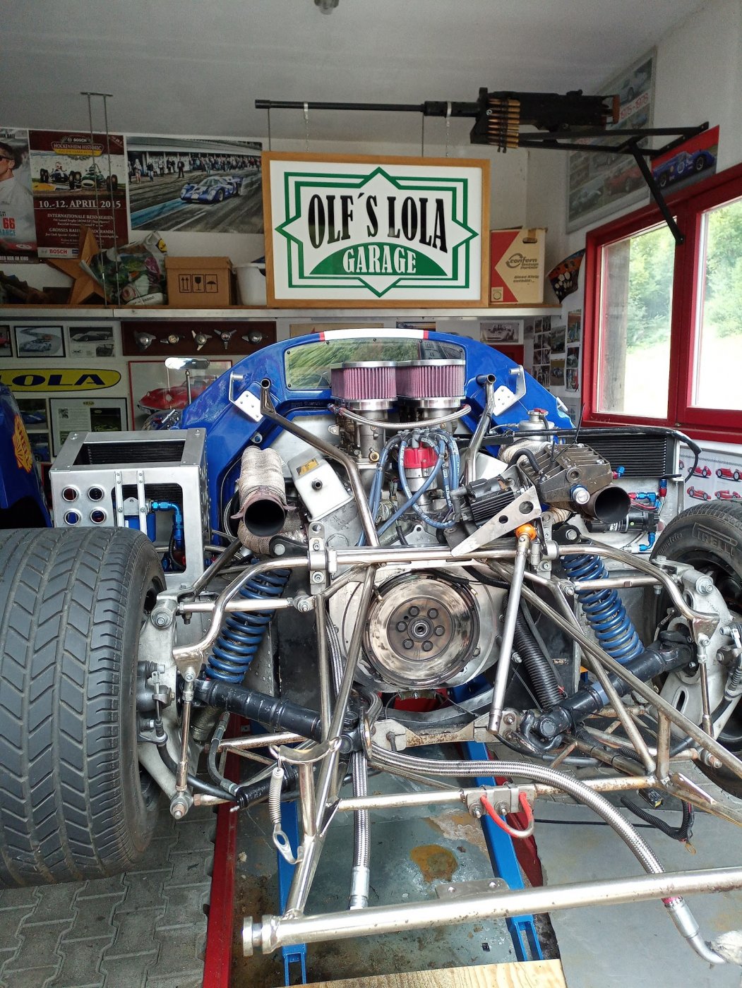

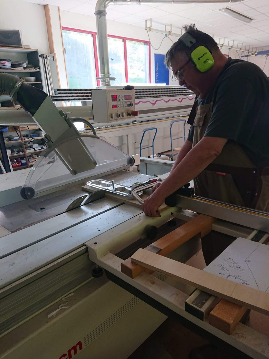

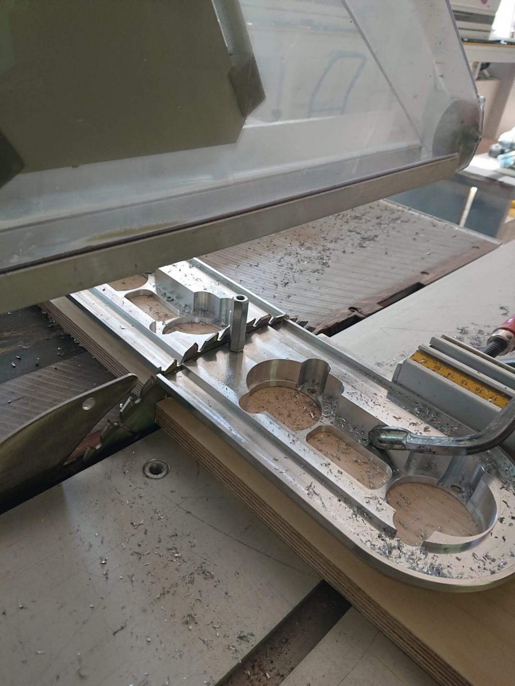

Habe bei meiner lola mich auch für einen k&n filter entschieden hatte vorher tee siebe verbaut leider musste ich die grundplatte auseinanderschneiden das war bei mit 3 mm zu lang aber dann hat es genau gepasst sieht gut funktioniert und ist leise
