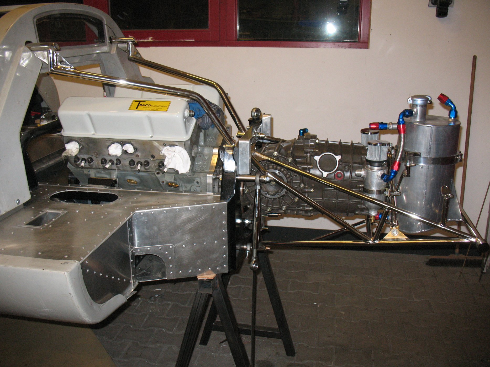

hi nick ich habe ein g50/00 standart getriebe in meiner lola eingebaut der motor hat 580 ps ich habe eine straßenzulassung und bin auch auf einer rennstrecke gefahren alles ohne probleme du machst dir zu viel sorgen um das getriebe das ist stabil genug um die kraft auszuhalten kaufe das billigste getriebe und steck dann geld in die überholung bau eine diff-sperre ein damit du nicht aus der kurve fliegst gru0 olf
