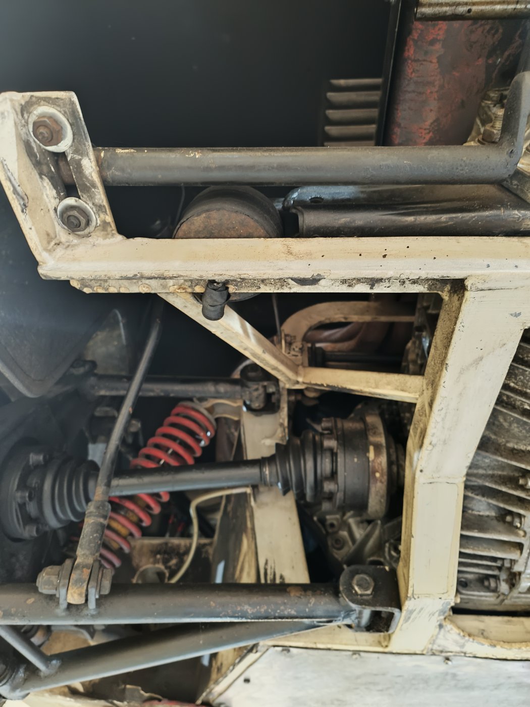

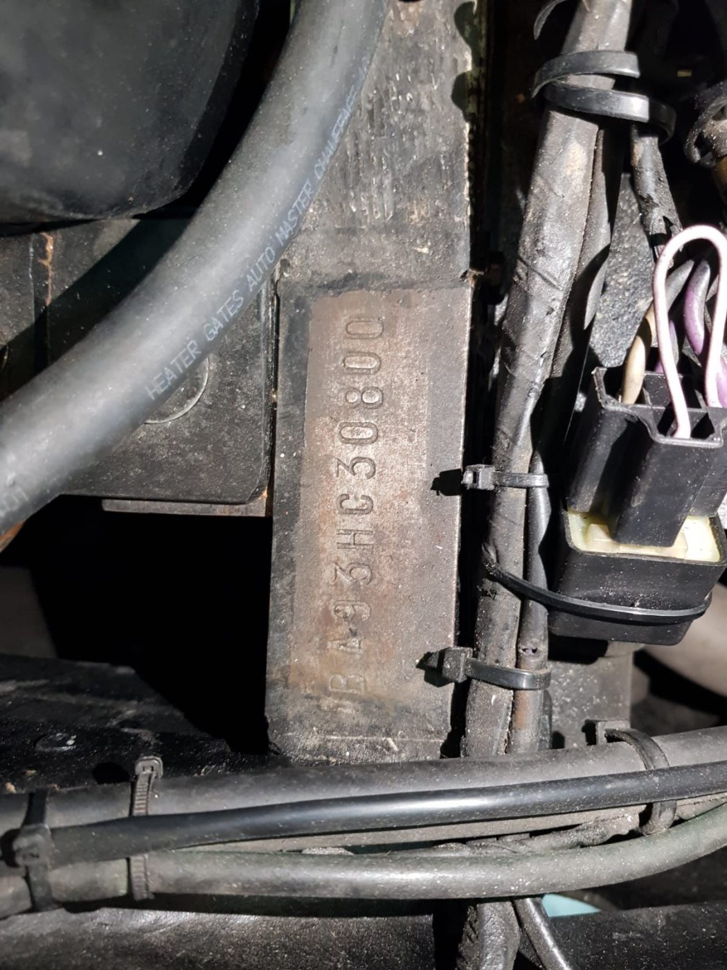

Me han enviado el número al que te refieres y como verás en la foto es el mismo que aparece en la placa del centro y coincide con el número de chasis de un Ford Cortina. ¿Esto no nos ayuda para saber si es un KVA o GTD, verdad?

Brian Magee
Hi Ben,
If you do a search on here for KVA pictures you will see this car is Not a KVA. The suspension either end,. the engine mounts, the water rails at the radiator, the pedal box mounts etc. etc. are all GTD.
Brian.
Mike Pass
I agree with Brian. Most parts look like GTD to me. Not KVA - the front chassis rails are parallel. The non crossover exhaust is definitely GTD.

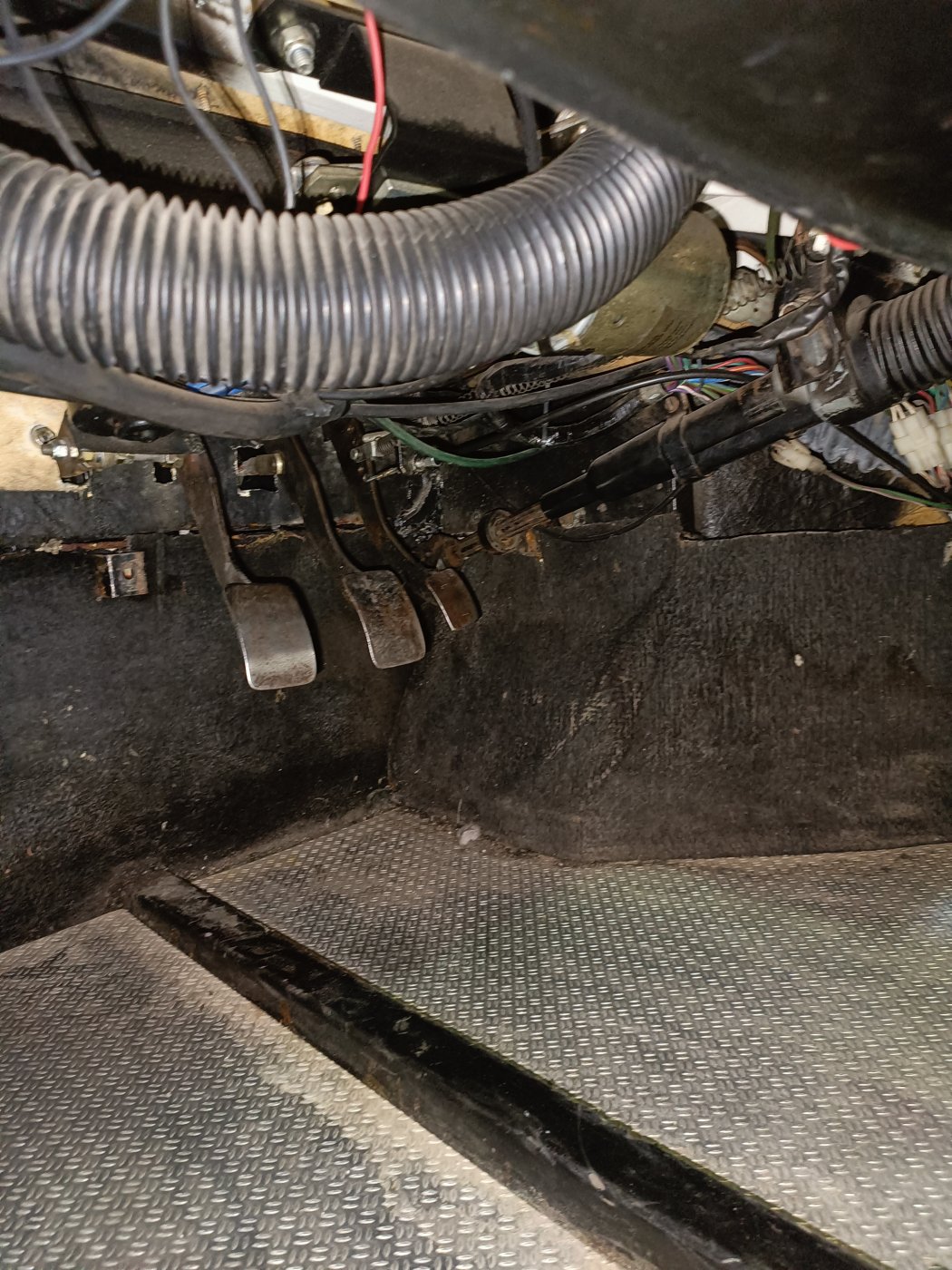

Pero hay un gran problema. No entre en el coche. Yo soy 1.90m, mi cabeza pega en el techo y mi pie derecho queda atrapado sin movimiento y apenas puedo pasar el acelerador al freno porque mi rodilla derecha se golpea con el panel.
¿Hay alguna forma para que yo pueda poder conducir "cómodamente"?
