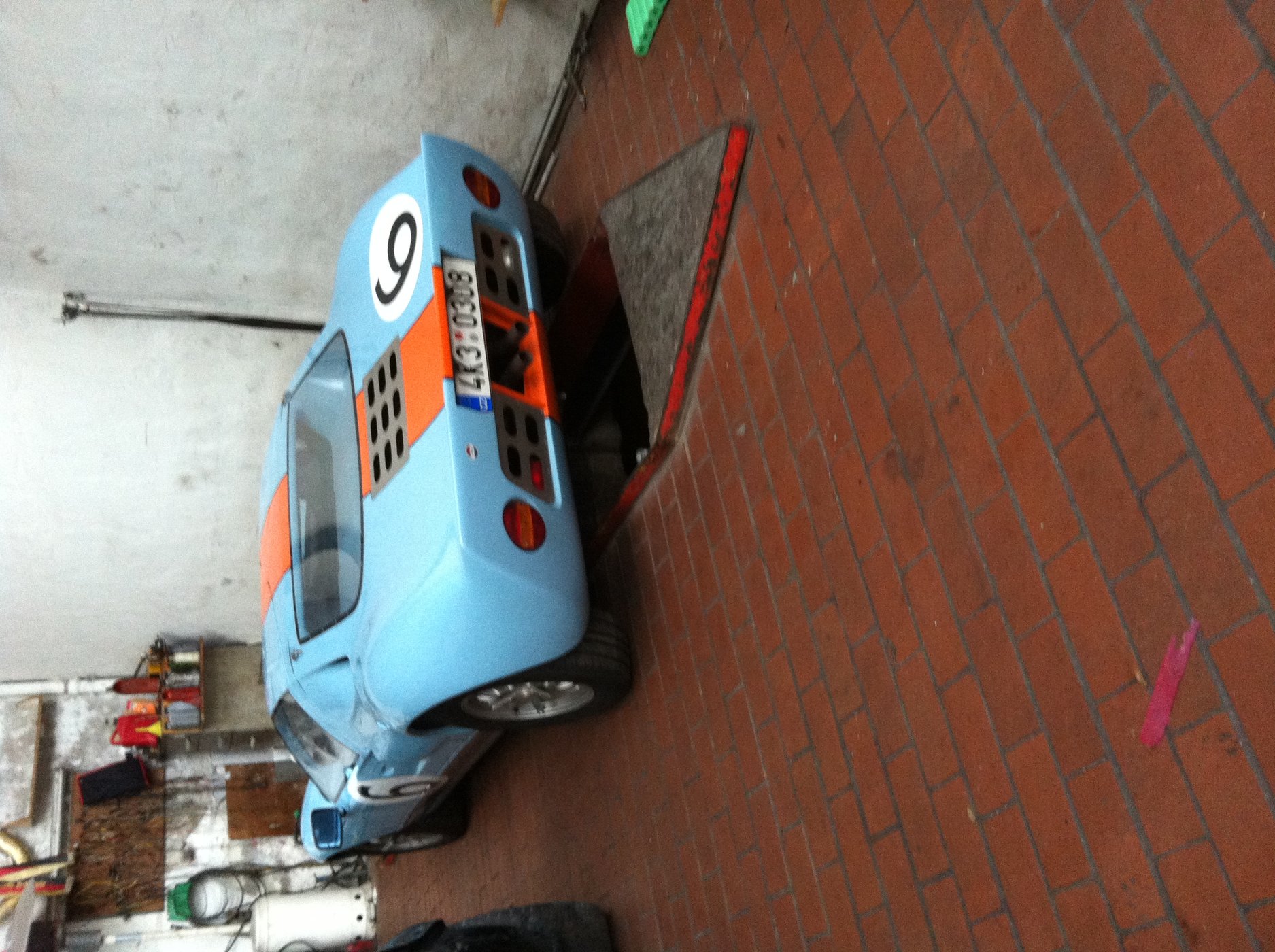

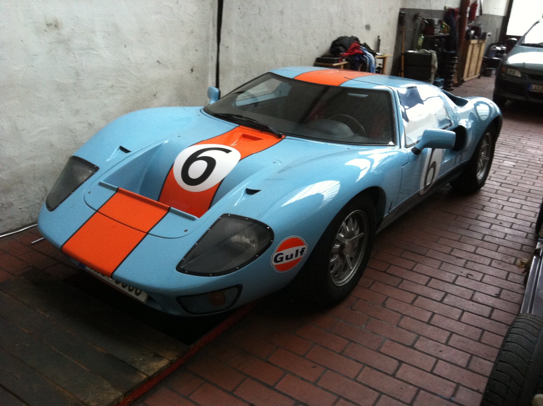

Hallo ich habe mich GT 40 vor einem Jahr gebaut, ich habe schon 16000 km gefahren lauft gut
Hallo Jiri,
der sieht ja Klasse aus. Wir werden unseren GT40 im gleichen Design machen. Ist Deiner auch ein Tornado?

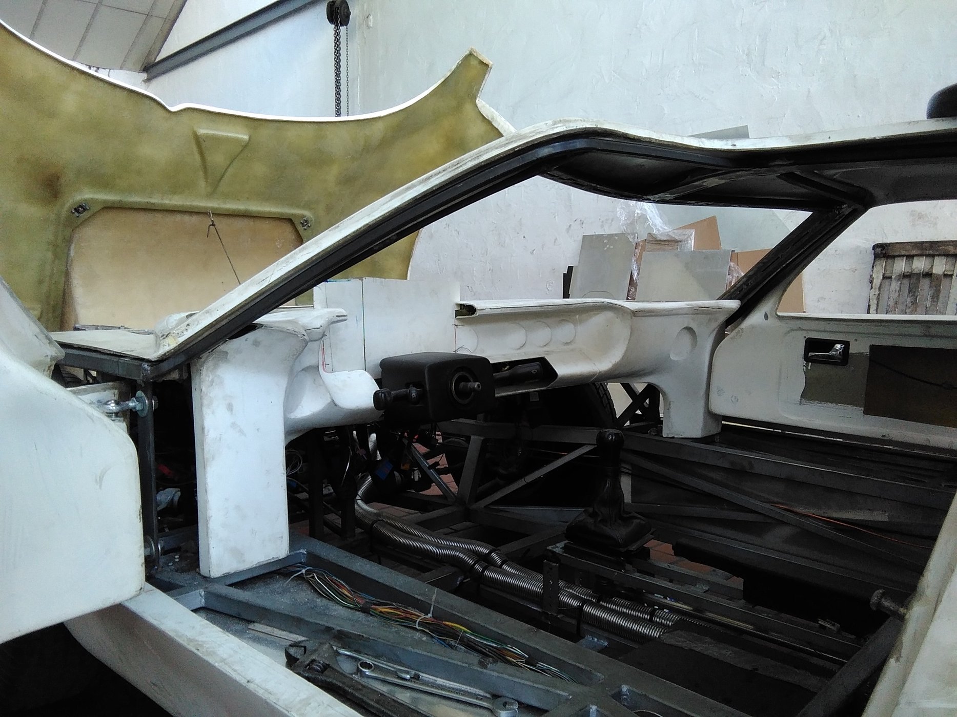

Ich habe gelesen die lob Berichte der einer hat geschrieben ueber die Windschutzscheibe. Hier mus man aufpasen
am Rahmen von Tornado ist kein Rahmen fuer die Scheibe der Laminat ist zu weich ,hier mus mann noch zusatslichen
Rahmen anschweissen mit einer Straebe in der Mitte . Das mus so alles ausgerichtet sein dass keine Spannung von der Karose an die Scheibe nicht uebertragen wird ,sonst platzt die Scheibe die geklaebte sind zu entfindlich.
Bei ein und aussteigen will sich jeder an de Scheibe bedienen habe ich viellmal erlebt.Wenn du die Scheibe gleich anklebst und dann einbaust krigt die scheibe hunderprozentige Spannun. Aupassen !!!!!!!!!!!!

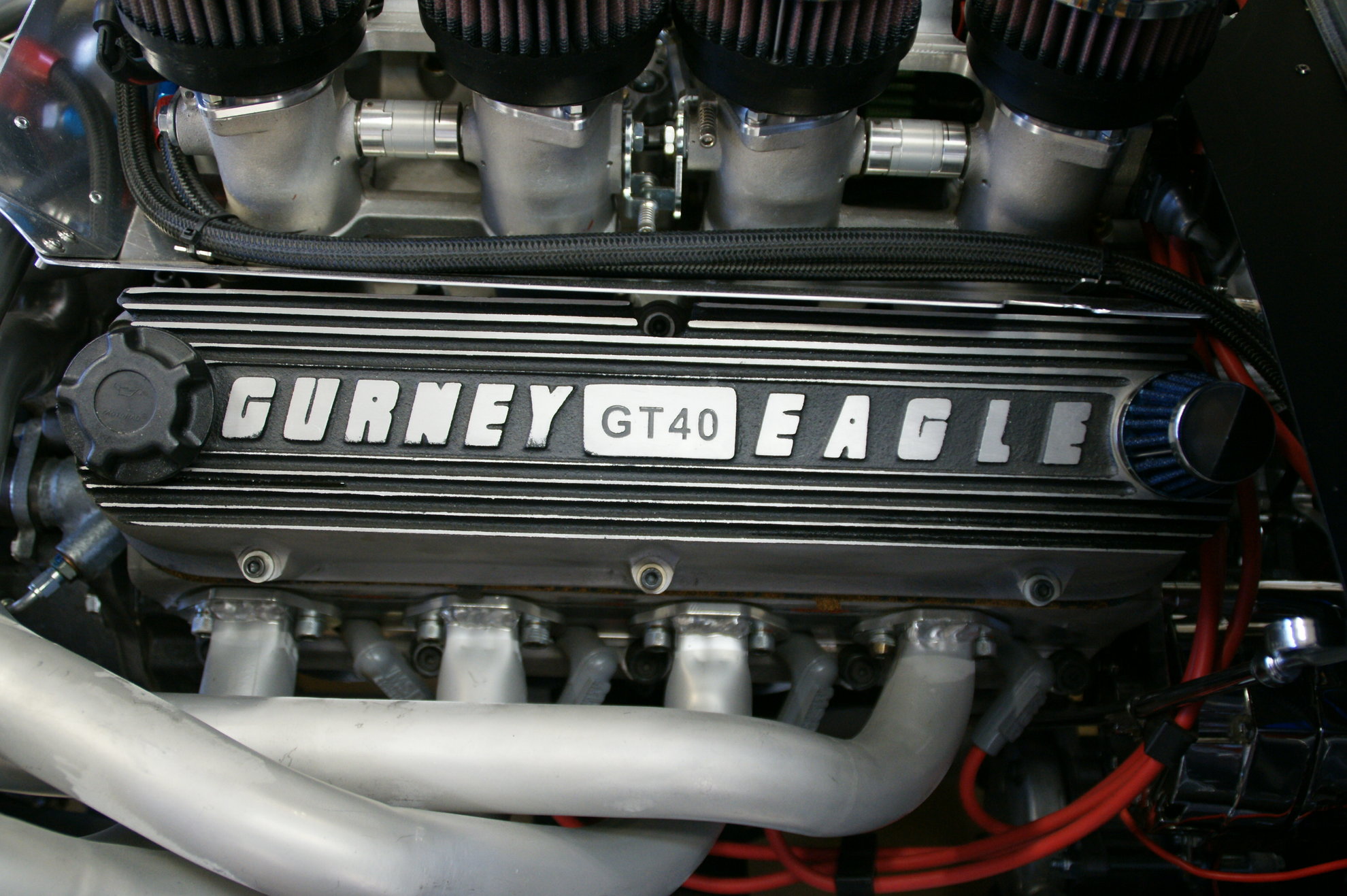

I did the same thing to mine. I got the valve covers from Tornado. From time to time they have Gurney Weslake and Gurney Eagle available.
-Bob Woods
Tornado GT40 in Texas

Hallo Zava,
das kenne ich nicht. Ich habe mit vielen Tornado Besitzern schon gesprochen. Eigentlich hat Niemand Probleme mit gerissenen Frontscheiben oder, dass der GFK Rahmen an dieser Stelle zu "weich" sei.
Kannsr du mir Tel.č. schicken dann kann man sich besser und schnellen verstendigen meine Nr. ist004915124035853
OK Ich habe das in irgendeine Buch gelesen. Bekante von mir hat gt40, bei iensteigen und aussteigen warnte mich
soll ich mich nicht an der Ecke nicht abstutzen.Bei meiner Karose war die Ecke zimlich lapisch,dann habe ich die Verstaerkung gemacht.
